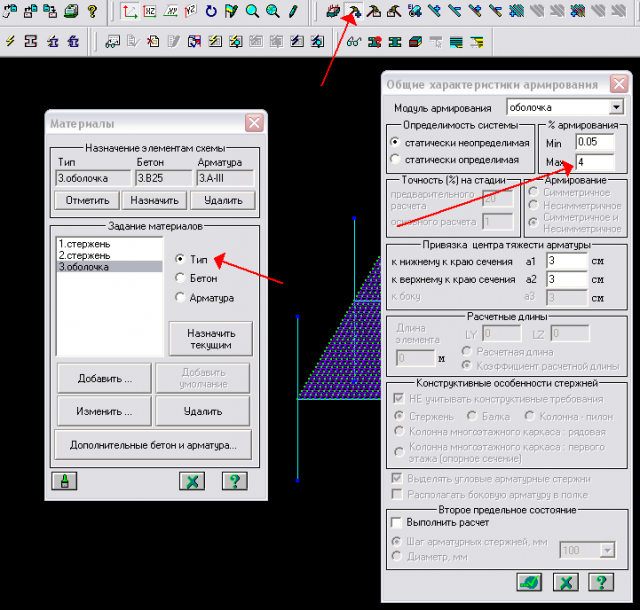

После расчета основной схемы в Мономах 4.2, импортировал её в Lira 9.4 произвел расчет и был бы доволен - но! Мечта об армирование в модуле Lira-ARM наругала при задание материалов: ...Предупреждение: Некотрые отмеченные элементы имеют недопустимый модуль армирования! задание мат для колонны и плиты!
Подскажите, где нужно подкрутить и с чем это связано? Для проверки себя, выполнил Пример 16 из пособия - тоже самое ругается!

к.п.254 в свойствах матераила- "общее".... можно изменить процент максимального армирования...

С этой настройкой эксперементировал до Max 95 для колонн и плит все то же сообщение:(

Вот он, прошу ни оставьте без внимания!
Посчитал, первое впечатление в шоке от количества загружений, но ничего не менял в результате выдало:
ПЛАСТИНЫ:
| О. Сечение мало по условиям работы на поперечную силу. |
| 2382 2447 2476 3304 3341 3356 3370 3629 4196 4264 4277 4292 4533 5117 5182 5194 5208 |
| 5299 5447 6031 6096 6108 6122 6361 6956 7009 7021 7034 7141 7281 8087 8260 8621 8623-8624
так что меняй лиру всё нормуль на лира 9.4 R7, армирование задал 4%
