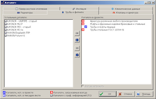

Медь, полипропилен и другие типы труб есть в полной версии Instalsoft System. Глупо хотеть расчет на меди для программы которая заточена под сшитый полиэтилен и сталь. Да и то чтобы систему целиком на стали посчитать надо уже хитрить надо.
Вы лучше мне скажите как монтажник как часто вам системы отопления на меди делать приходится. Вот то что сшитый полиэтилен на полипропилен или сталь для дешевизны начальных затрат на материал заказчик иногда меняет - это да из разряда обычной практики, но медь на моей практике - это все таки из разряда экзотики. Да и чем кроме шероховатости будет труба из меди от любых других труб отличаться. Лень сейчас в справочники лезть, но думается мне что по шероховатости медь должна быть вполне сопоставима с пластиковой трубой, а значит кроме своего типоряда диаметров более ничем особенным с точки зрения ее использования именно в расчете не будет отличаться от любых других труб.
У меня скачаны практически все инсталсофтовские клоны на разных языках. К слову в польском клоне заточенном под овентроп - самая шикарная база как отопительных приборов, так если мне не изменяет память и труб. Вот если бы наш местный овентроп попросил локализовать программу под себя, а Instalsoft'у это вообще ничего не стоит сделать - уже всё есть готовое, даже логотип вшитый в оболочку, только в администратор пакета вставить координаты местного представительства, то цены бы ему не было, потому как из того что я ставил перечень материалов и приборов там был пожалуй самый вкусный. Почему то в оригинальной программе у меня оказалось доступно гораздо меньшее количество каталогов, чем я ожидал, но я списываю это на то что на сервер они могли не выложить "самую-самую" версию.
P.S. На второй вопрос завтра отвечу. Пока так и подмывает спросить: "Вам ехать или шашечки?". Не со зла, просто по-моему как то вы усложняете все. Если уж на то пошло задам встречный вопрос что есть "гидравлический расчет по российским нормам?". На авоке, да и не только уже не 1 десяток копий на эту тему сломали.

К слову о медной трубе. Полипропилена не увидел, но он там точно должен быть, потому что в других клонах (польских) и среди каталогов я видел полипропиленовую трубу. Так что это всего-навсего вопрос наличия нормальной версии.
Хотя в рот мне ноги Wavin Ekoplasik ППР - это же и есть полипропилен. Всё, я спать, так и до косоглазия недолго досидеться.
