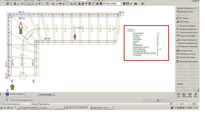

Уважаемые формучане, установил у себя Sema 10.5 5200 RUS на 7x64 всё работает, но походу работы возникла не разрешимая для меня ситуация. Попробовал рассчитать перекрытие с помощью Frilo внутри Sema, перерыл всю ветку, но ответа на свой вопрос не обнаружил, пожалуйста, дайте направление, как выйти из положения. В картинках можно увидеть ход моих действий
Да вроде как расчет статики не работает ни в одной версии, в смысле ломанной.
Печалька, спасибо за ответ. Тогда в какой программе можно рассчитать здание как систему в целом, не по отдельному узлу: колонна, балка перекрытия, узел... Вот в Sema спроектировал и дальше передал здание целиком в стороннюю программу. Думал о Lira, но вроде как программа для ж/б конструкций и металла. Что можете посоветовать из всего многообразия программ, именно для деревянного строительства. Чтобы учитывалась сейсмика, статика, ветровая нагрузка одновременно
Для своих нужд использую SCAD Office. Правда там (Structure CAD) также заточено под ж/б и металл, но без проблем можно работать и с деревяшками, правда без автоподбора элементов. Делаю конструктивный расчет, собираю все усилия и "шлепаю" к СНИПам (ДБНам). Для облегчения труда все формулы в Matchcad'е (можно и в Excel, кому как удобнее), где без проблем подбираю сечения. Как-то так.
