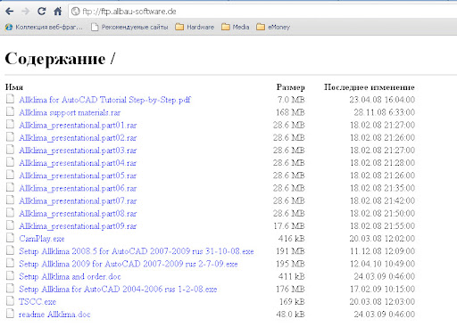

lawr, во-первых, на авоке ты не мог встречать ссылку на версию 2009.5 потому как а) в российской локализации ее еще просто не выходило; б) на авоке ссылки на подобный увесистый софт сочтут за варез (что будет недалеко от истины, даже если это триалка) и в большинстве случаев удаляют.
Во-вторых, спасибо за инфу с оригинального сайта. Значит есть вероятность что рано или поздно allbau сделает локализацию и появится версия под автокад R18 и 64-битные системы. А качать оттуда наверное особого смысла не было бы даже при наличии логина и пароля, т.к. всё равно там нелокализованная версия.

К слову о том что за демо лежит на сайте allbau
