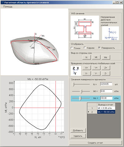

Новые возможности STARK ES версия 2009

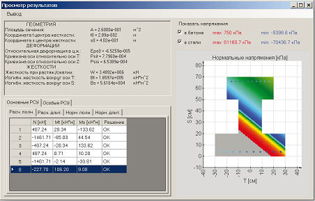

■ расчет стержневых железобетонных элементов по нормальным сечениям с использованием нелинейных диаграмм деформирования бетона и арматуры (интегрированный модуль RCDiagra);
■ многократное ускорение процедуры слияния FEA-проектов;
■ новый автоматический генератор КЭ-сетки, отличающийся повышенной надежностью, многократным ускорением работы и расширенной диагностикой исходного POS-проекта;​

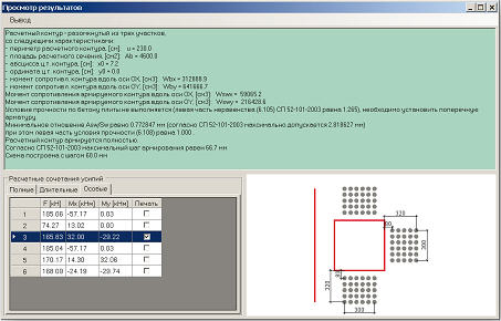

■ расчет на продавливание железобетонных плит колоннами в соответствии с СП 52-101-2003 (интегрированный модуль PlatePunch);​
■ построение и визуализация области прочности стержневых и пластинчатых железобетонных элементов (интегрированный модуль StrengthRegion);​

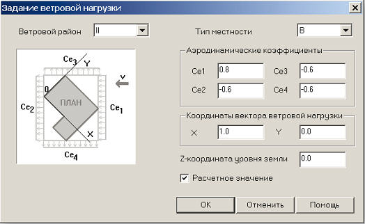

■ автоматическое определение и задание узловых нагрузок от средней составляющей ветровой нагрузки;

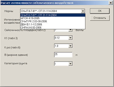

■ определение расчетной интенсивности и коэффициентов динамичности для сейсмических воздействий в соответствии с различными нормами;​

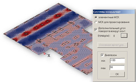

■ выбор диапазона выводимых значений при показе усилий в пластинах и поверхностных реакций опор;​
