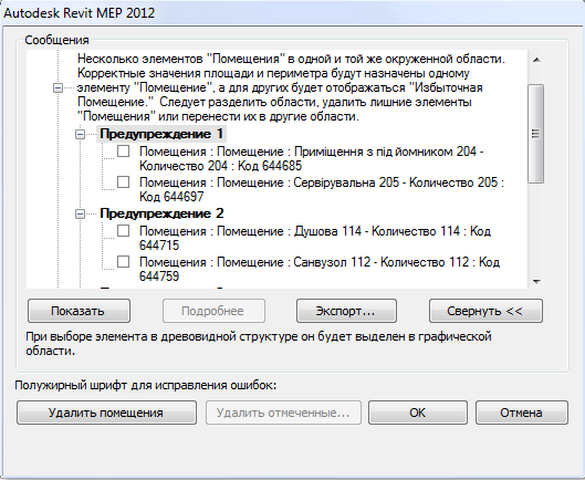

Вот скрины: Ошибки:
![](/proxy.php?image=http%3A%2F%2Fclip2net.com%2Fclip%2Fm76011%2Fthumb640%2F1331647915-clip-25kb.png&hash=fed8bf113d72723183c0f8e5979bcbbb)

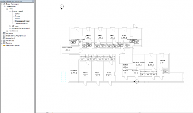

Вот распознанный план:
![](/proxy.php?image=http%3A%2F%2Fclip2net.com%2Fclip%2Fm76011%2Fthumb640%2F1331648034-clip-39kb.png&hash=808ae5a94cb7accfcb3cccd57188440d)

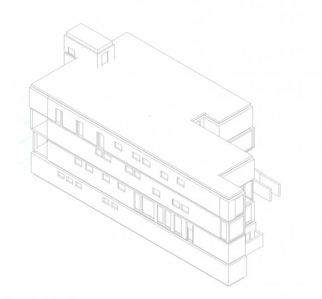

3-де:
![](/proxy.php?image=http%3A%2F%2Fclip2net.com%2Fclip%2Fm76011%2Fthumb640%2F1331648070-clip-22kb.png&hash=e9283534500aca723cfc079976b216b6)

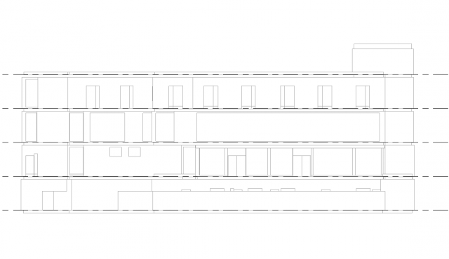

Фасады:
![](/proxy.php?image=http%3A%2F%2Fclip2net.com%2Fclip%2Fm76011%2Fthumb640%2F1331648142-clip-13kb.png&hash=83a960ee95e46cb0bfbaf69ed8b283d9)

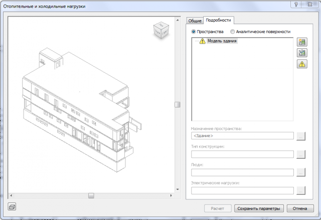

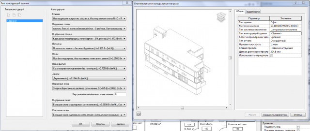

Вот я начинаю вбивать исходные данные в расчеты теплотехники:
![](/proxy.php?image=http%3A%2F%2Fclip2net.com%2Fclip%2Fm76011%2Fthumb640%2F1331650732-clip-99kb.png&hash=f7479f26e3f5d3919d6b2a65168db698)

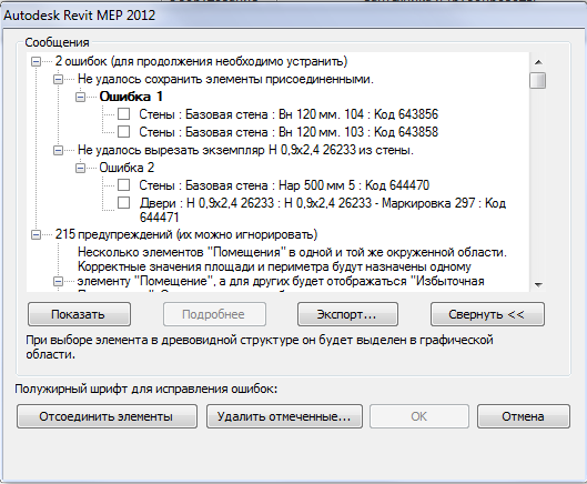

И вот какую ошибку показывает ревит:
![](/proxy.php?image=http%3A%2F%2Fclip2net.com%2Fclip%2Fm76011%2Fthumb640%2F1331650817-clip-50kb.png&hash=caf7309caa3bd6b79a9afd2aebd52df9)
Дальше этого я не мог продвинутся в расчетах. Я так понял, что ревит не до конца распознал экспорт модели, и если повозится с наружными и внутренними ограждениями - может ошибка и пропадет. Это реально сделать на небольших обьектах (типа коттеджа на 1 этаж), но никак не на таком, что я описываю. Может есть у кого-то другие идеи?
