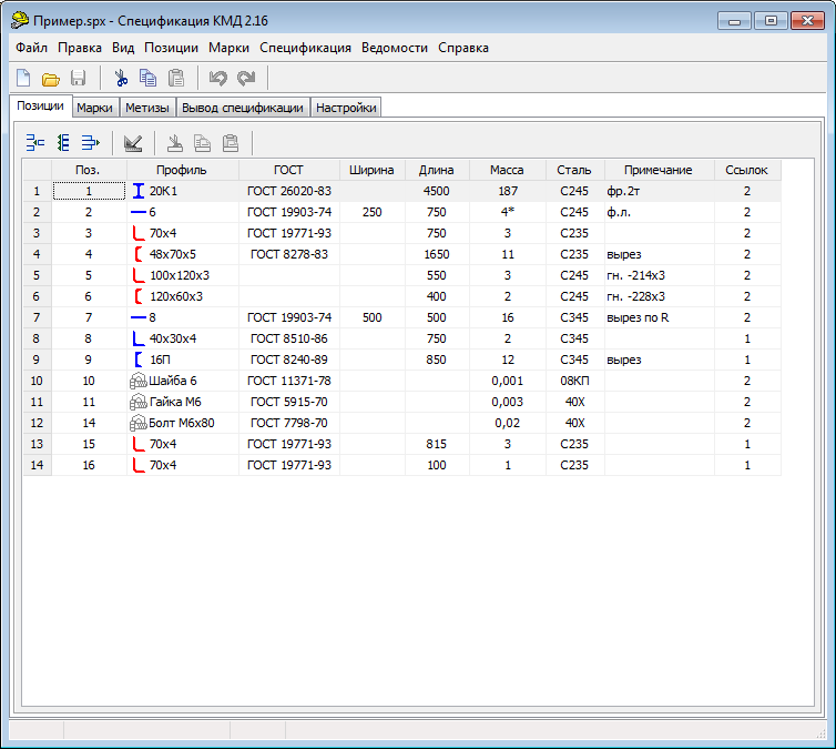

Спецификация для чертежей КМД
Офсайт: http://www.speckmd.ru/download.php
Программа позволяет избавиться от ручных расчетов спецификаций чертежей КМД и получить готовые таблицы "Спецификация отправочных элементов", "Требуется изготовить", "Выборка металла", "Ведомость метизов" в формате DXF
