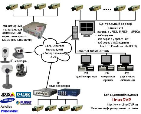

Дистрибутив LinuxDVR (собственная разработка ООО "Сетевые информационные системы") предназначен для сборки цифровых видеорегистраторов на базе компьютеров и серверов и работает c:Смотрите полный перечень совместимых устройств >>.
Специализированный дистрибутив LinuxDVR на Linux kernel 2.4 (iso образ 17 Mb) предназначен для сборки цифровых видеорегистраторов на персональных компьютерах и серверах. Обладает расширенными сетевыми возможностями.
Дистрибутив работает с CD-ROM (технология LiveCD), USB флэш дисков (USB-HDD bios boot mode) и жестких дисков (IDE, SATA, SCSI).
Особенно эффективен для надежных сетевых решений и распределенных схем.
Основные возможности и характеристики ПО LinuxDVR.
  • Можно построить одиночный в/регистратор или распределенную систему (передача видео основана на стандартном протоколе Motion JPEG c гибкими настройками такой передачи для подстройки к реальной сети);
  • на одном ПК поддерживает до 32 аналоговых CCTV ч/б или цв. в/к с композитным видеосигналом (подключение через 2 PCI платы видеозахвата по 16 каналов каждая);
  • поддерживает сетевые камеры и видео-сервера по протоколу Motion JPEG (MJPEG);
  • допустимые разрешения: аналоговые в/к - до 768x576(полный кадр), сетевые в/к - до мегапиксельного 1600х1200;

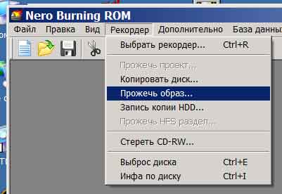

2. Прожиг CD-диска.
Далее:

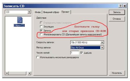

  1. Берем чистую (или очищенную) болванку CD-R/RW (именно CD, а не DVD).
  2. Запускаем NERO (не NERO EXPRESS).
  3. Находим меню "прожечь образ" и выбираем полученный файл образа LinuxDVR_XXX_vX.iso.
  4. Ставим метод записи Disk-At-Once.
  5. Если CD/DVD привод видеосервера "древний" и не читает мультисессионные диски - ставим галку "финализировать".
Для наглядности приводим 2 скриншота.
