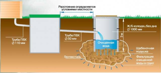

Если позволяет пространство участка, то делайте по стандартной схеме установки септика на участке. Это литой колодец разделенный на две части или можно сделать бочками. Оба варианта показаны тут https://fermilon.ru/stroitelstvo/malye-formy/tualet-na-dache-s-unitazom-septik.html я лично за монолитный колодец. Такая конструкция имеет больше трудозатрат, но она вечная. В остальном думайте сами.
