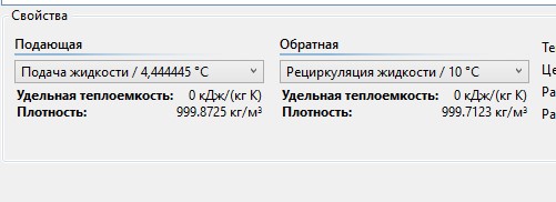

Доброго времени суток! Работаю в связке ревит+magicad 2019, не могу найти, как поменять температуру подающей жидкости и обратной. Может кто подсказать, пожалуйста?

То есть вот здесь у меня стоит вот такая температура подающей и обратной жидкости и никак и нигде не могу найти как ее можно поменять (например на 90 и 70)
