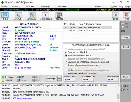

Victoria — программа, предназначенная для диагностики, исследования, тестирования и мелкого ремонта жёстких дисков, SSD-накопителей, карт памяти, а также любых других накопителей в операционной системе Windows.
Основные возможности программы:
Чтение паспорта диска и вывод на экран технической информации о накопителе (модель, серийный номер, версия, особенности, и тд.)
Управление уровнем акустического шума HDD, если он это поддерживает;
Просмотр S.M.A.R.T. параметров накопителя, быстрая оценка его состояния по псевдографическим шкалам и по регистру статуса. В том числе просмотр скрытых атрибутов накопителей IBM/HITACHI/Toshiba 3.5;
Запуск встроенных в HDD SMART-тестов и контроль их прохождения;
Просмотр, анализ, исследование и запись SMART-журналов накопителей, включая современные 48-битные журналы (появилось, начиная с v. 4.75).
Тестирование поверхности верификацией, чтением и записью, с подсчетом и отображением адресов дефектных блоков;
Тестирование по списку областей, нумеровка секторов по списку.
Измерение скорости линейного, нелинейного и случайного чтения с HDD;
Построение быстрого и полного графика скорости;
Тестирование накопителей на наличие искажений данных при приеме и передаче - опция DDD;
Измерение частоты вращения вала HDD;
Скрытие дефектов поверхности методом переназначения секторов из резерва (remap) на любом из тестов чтения;
Измерение производительности жесткого диска (бенчмарк-функции):
Измерение скорости позиционирования головок HDD и времени доступа к секторам (случайное чтение / запись);
Просмотр содержимого секторов с возможностью редактирования;
Очистка диска (или его части) от информации - "низкоуровневое форматирование";
Управление опциями безопасности: установка пароля на USB HDD/SSD, снятие пароля;
Возможность остановки и запуска шпиндельного двигателя USB/SAS HDD. Перевод SSD в спящий режим;
Тест позиционирования головок HDD (аналогично тому, как это делает ОС при интенсивной работе), с целью выявления надежности и термоустойчивости дисковой подсистемы ПК;
Просмотр информации о логических разделах HDD с указанием границ разделов (пока поддерживается только формат MBR);
Примечание! Некоторые USB-накопители не поддерживаются программой. В этом случае возможно тестирование поверхности, но невозможен просмотр SMART-параметров и полного паспорта.
Внимание! На USB-контроллере "USB 3.0 Data cable" от комплекта Seagate FreeAgent, а также на WD Passport - могут быть проблемы с использованием пароля. Экспериментировать с ними не рекомендуется
