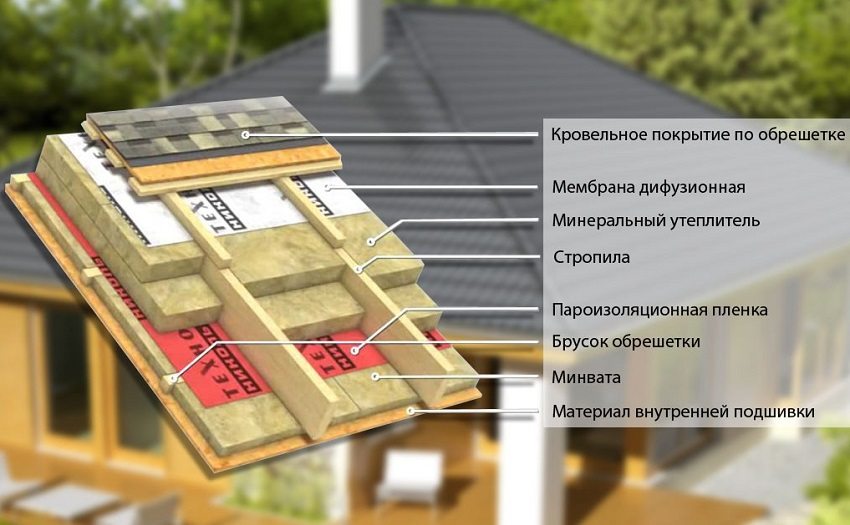

лучше всего минвата с малой плотностью 30-35кг/м3 плитами 600х1200 с установкой враспор между направляющими (шаг направляющих соответственно толщине плиты 600).
такой утеплитель позволяет установить его очень плотно.
независимо от утеплителя со стороны помещения хорошая пароизоляция с тщательной проклейкой всех стыков. со сотороны улицы по возможности паропроницаемая мембрана
