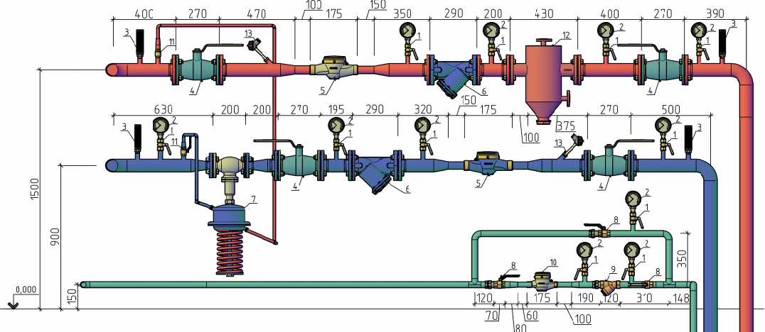

Сам узел учета тепла нечто как расходомеры с термопреобразователями подключенных к вычислителю, как правило для монтажа требуется 5Ду до расходомера и 3Ду после. Но как правило узел учета тепла монтируется в составе с узлом управления. Примерно так как на картинке выполненный мной в программе 3D энерготехника.

-- за три часа делается проект узла учета или за три дня -- это не важно, главное , чтоб "5Ду до расходомера и 3Ду после" -- соблюдалось. :4:
Подскажите пожалуйста в какой программе выполнен ваш проект?
Stich123
фраза - "в программе 3D энерготехника" не смущает? :)

alltta
Там нету это специализированная программа
