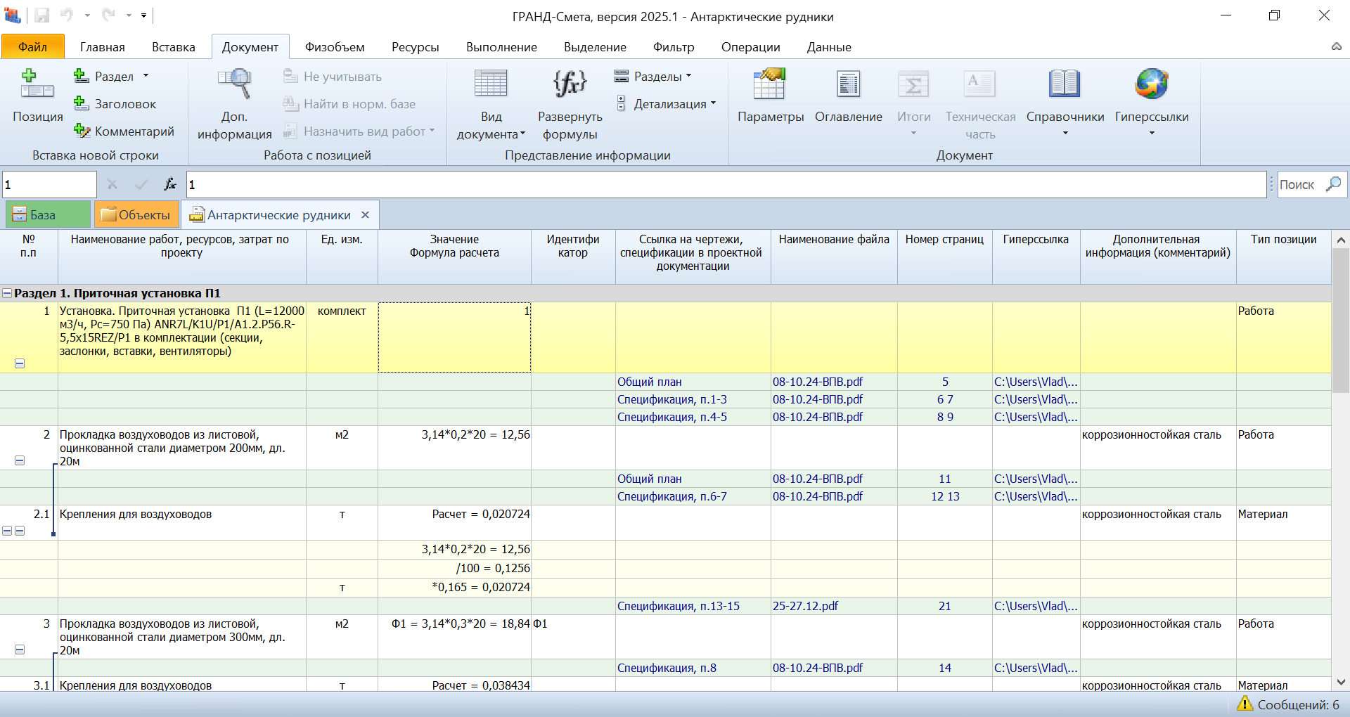

1. Новая структура ВОР
В программе «ГРАНД-Смета» версии 2025.1 реализованы новые требования к оформлению ведомости объёмов работ для экспертизы. Эти требования отражены в XML-схеме представления ведомости объёмов работ в электронном виде, которая была введена в действие с 11 января 2025 года.
Прежде всего, в обновлённом режиме составления ведомости объёмов работ (ВОР) полностью повторена новая структура документа. Все позиции ведомости объёмов работ (работы, ресурсы, затраты по проекту) имеют наименование и натуральную единицу измерения. Далее указываются объём работ (количество) и соответствующие формулы расчёта объёма работ и расхода материалов, потребности ресурсов. В последующих графах обязательно должны быть указаны ссылки на чертежи, спецификации в проектной документации, относящиеся к данной позиции ведомости объёмов работ. Их может быть несколько. При этом для каждой ссылки указывается наименование файла с обосновывающим документом и номера страниц в этом документе. Номера страниц перечисляются через пробел. В последней графе при необходимости можно указать какую-либо дополнительную информацию (комментарий) к данной позиции.

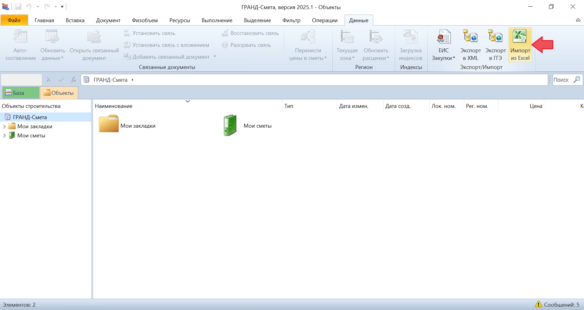

2. Импорт ВОР из файла Excel
При наличии файла Excel с заполненной ведомостью объёмов работ, которая соответствует требуемой структуре таблицы, можно не создавать документ в программе с самого начала, а получить его сразу в готовом виде – такая возможность реализована в программе «ГРАНД-Смета» версии 2025.1. Это делается при помощи кнопки Импорт из Excel на панели инструментов на вкладке Данные. После нажатия кнопки остаётся только выбрать на компьютере папку и открыть файл Excel с ведомостью объёмов работ. В результате документ загружается в программу «ГРАНД-Смета».

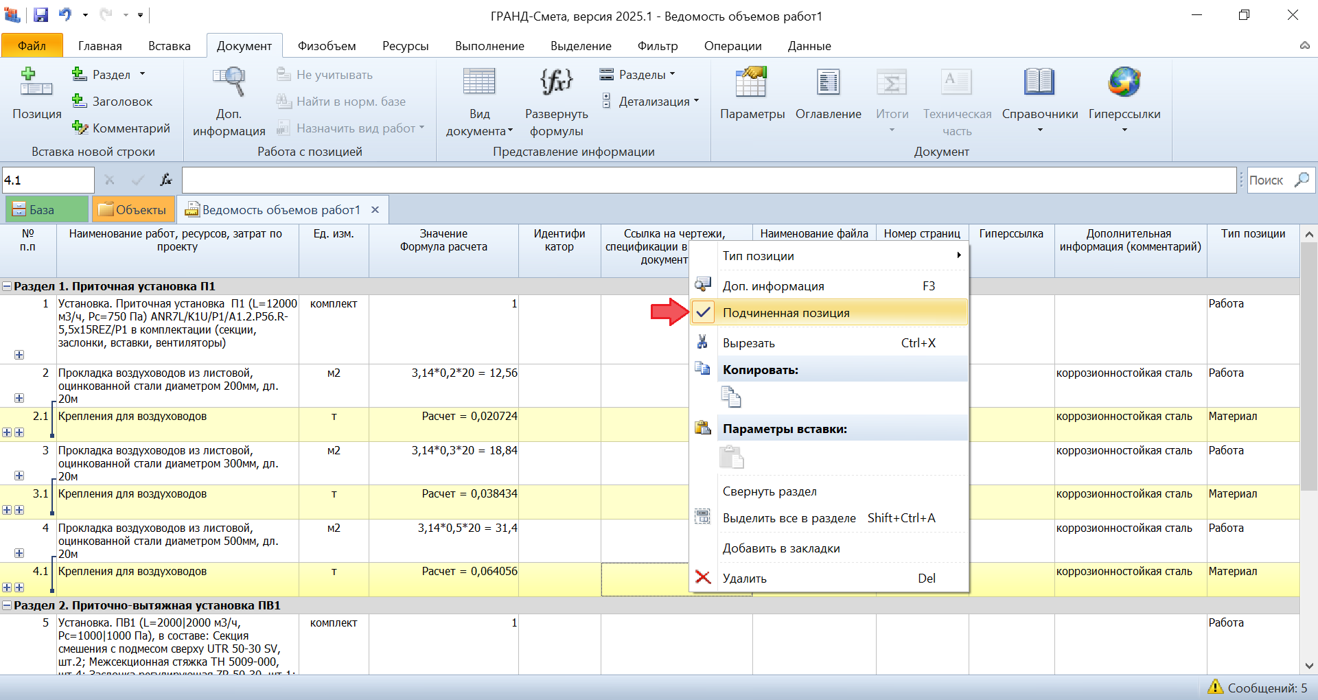

3. Тип позиции ВОР, действия с позициями ресурсов
Следует отдельно отметить два момента, которые обусловлены новыми требованиями Главгосэкспертизы России и реализованы в программе «ГРАНД-Смета» версии 2025.1 в режиме составления ведомости объёмов работ.
Во-первых, для каждой позиции ведомости объёмов работ должен быть задан тип позиции: Работа, Машина, Материал, Оборудование, Перевозка или Прочее. Тип позиции отображается в последней колонке документа и может быть изменён либо путём корректировки значения в колонке (выбор из выпадающего списка вариантов), либо при помощи контекстного меню, которое вызывается щелчком правой кнопки мыши. При этом можно задать тип позиции для выделенной группы позиций.
Кроме того, принципиально важное новое требование к содержанию ведомости объёмов работ состоит в том, что к расчёту объёма работы добавляется расчёт количества основных ценообразующих ресурсов, относящихся к этой работе. Позиции ресурсов должны следовать за позициями соответствующих работ. Для таких позиций следует задать тип позиции Материал или Оборудование, а также включить специальный признак Подчиненная позиция – это делается при помощи контекстного меню, которое вызывается щелчком правой кнопки мыши. Благодаря этому при экспорте ведомости объёмов работ в формат ГГЭ позиции ресурсов и вышестоящие работы будут выгружены вместе, одним блоком.

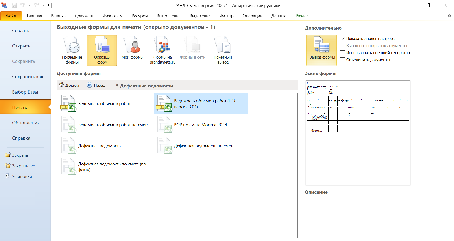

4. Вывод ВОР на печать
Ведомость объёмов работ можно вывести на печать. В титульной части выходного документа должен быть указан ряд необходимых данных. Эти данные следует ввести в окне с параметрами документа, в разделе Свойства. Кроме того, для надлежащего оформления выходного документа следует перед выводом на печать задать подписи. Это делается в окне с параметрами документа, в подразделе Свойства – Подписи.
Вывод ВОР на печать осуществляется аналогично тому, как это делается при работе с любыми другими документами в программе «ГРАНД-Смета». Для этого необходимо открыть на панели инструментов вкладку Файл, перейти там в режим Печать, после чего открываем раздел Образцы форм и выбираем нужную выходную форму. Формы для печати ведомости объёмов работ находятся в папке 5.Дефектные ведомости. Для получения выходного документа, соответствующего новым требованиям Главгосэкспертизы России, следует использовать выходную форму с названием Ведомость объемов работ (ГГЭ версия 3.01).

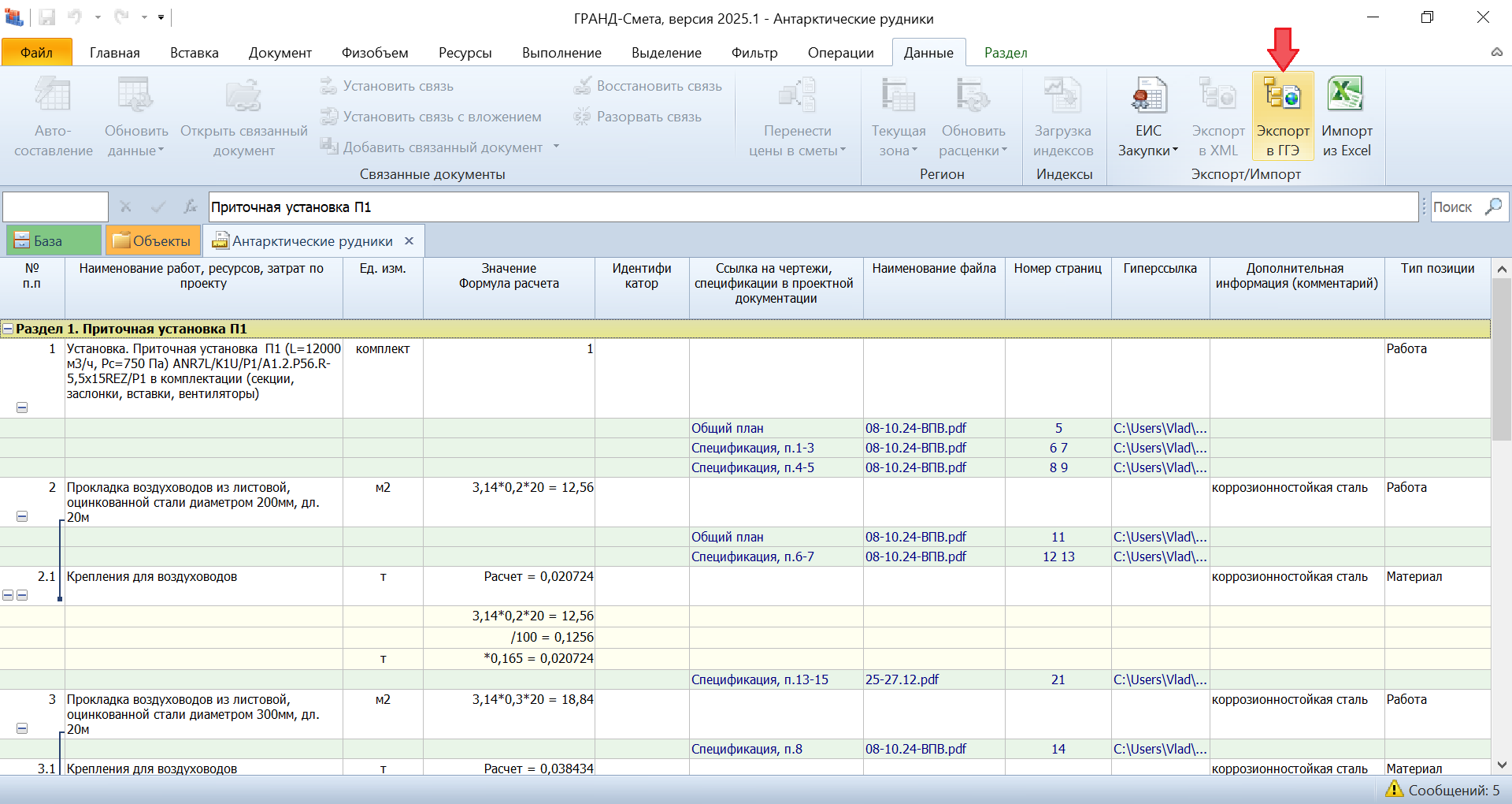

5. Экспорт ВОР в формат ГГЭ
Экспорт ведомости объёмов работ в формат ГГЭ осуществляется стандартным образом, при помощи кнопки Экспорт в ГГЭ, которая расположена на панели инструментов на вкладке Данные. В результате выполнения данной операции создаётся файл, который в соответствии с обязательными требованиями Главгосэкспертизы России представляет собой zip-архив, содержащий в одной папке-каталоге сам документ с ведомостью объёмов работ (файл с расширением .GGE), а также все файлы с обосновывающими документами, указанные в позициях ВОР.

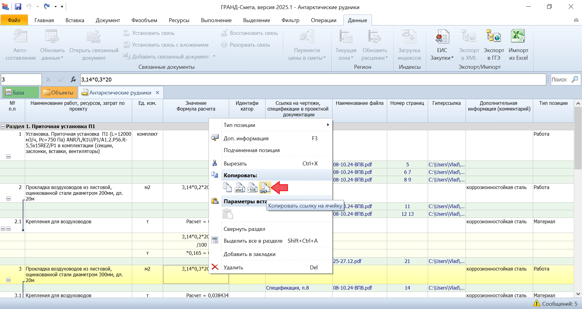

6. Связь локальных смет и ВОР
Рассчитанные в ВОР значения объёмов работ могут быть использованы при составлении локальных смет (с сохранением ссылок для автоматической взаимосвязи между этими документами). Для этого в ведомости на ячейке с нужным значением щёлкаем правой кнопкой мыши и в появившемся контекстном меню выбираем команду Копировать ссылку на ячейку. Кнопка выглядит как значок копирования с цепочкой. После чего в локальной смете на нужной позиции щёлкаем правой кнопкой мыши и в появившемся контекстном меню выбираем команду Вставить связь с документом… Кнопка выглядит как значок вставки тоже с цепочкой.
В результате объёмы работ в позициях локальной сметы получаются в виде ссылок на соответствующие рассчитанные значения в исходной ведомости объёмов работ. Благодаря наличию ссылок в дальнейшем при работе со сметой не потребуется вручную менять эти объёмы. Если в исходной ВОР произведены те или иные корректировки, то для обновления соответствующих объёмов работ в локальной смете достаточно нажать кнопку Обновить данные на панели инструментов на вкладке Данные. А если корректировки в ведомости объёмов работ затрагивают сразу несколько локальных смет, то для группового обновления данных по связанным документам следует использовать макрос с названием Обновить данные в документе.
